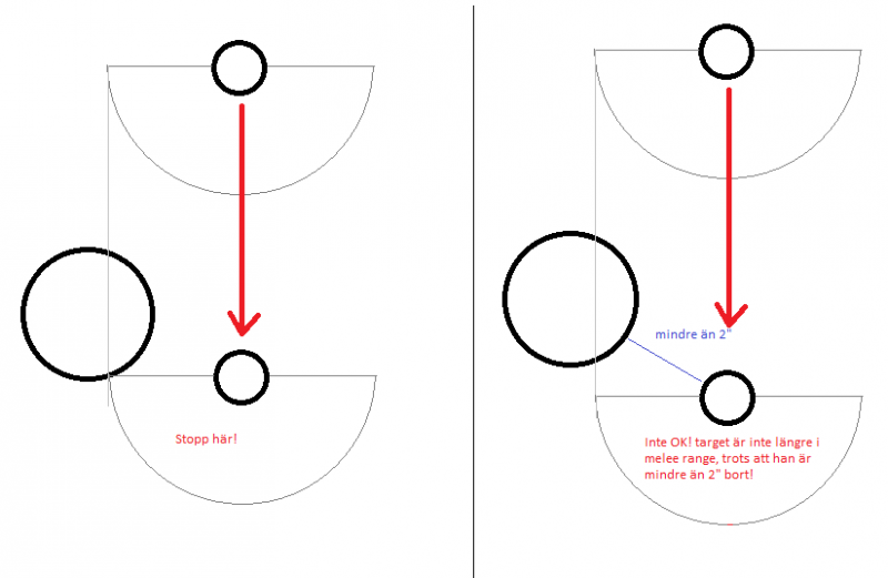

FAQ skrev:pp. 46–47.
Charge.
Replace the sixth and seventh sentences of the second paragraph with the following:
Once the charge target is in the charging model’s melee range, it must stay in the charging model’s melee range for the entire charge. The charging model stops if it contacts a model, an obstacle, or an obstruction or if it is pushed, slammed, or thrown.
Vi har missat en av innebörderna i detta. För non-reach models märker man ingen skillnad i princip, men för models med reach, och speciellt för models med 4" reach blir det vissa skillnader. Läs reglerna noga, och så kan vi diskutera med modeller närvarande (jag försökte rita, men det blev för kladdigt), men i princip så gör detta bara skillnad om man försöker charga någon man redan är mycket nära (kanske till och med redan engaged med), och när man försöker charga "förbi" sin charge target för att kunna gå 3". Betänk att medan modellen rör på sig så måste han titta åt det hållet han går. hans melee range är alltså inte 2" (eller 4") från hans bas, utan den har även en riktning. I praktiken innebär det att man ALDRIG kan charga förbi sin charge target. Det är svårt att förklara utan modeller, så vi kan ju ta det nästa gång vi lirar.
ps. Jag är helt säker på detta och har sett flera regeltrådar på ämnet. jag hade bara inte riktigt greppat konsekvenserna. Till exempel mina steelheads kommer att få svårare att få in en charge när dom redan är engaged...
EDIT. gjorde en schematisk bild. den förklarar lite av problemet.

Du har helt rätt där.. det faktum att man tittar åt ett annat håll så vrider man sin egen melee front arch... och är en välkommnad grej eftersom det hänt en massa gånger att folk smitit förbi (Mina Killar) då man borde fått en free strike... Bra Jocke att uppmärksammade detta..... änligen kan man sicksak placera sina killar för att undvika att bli chargad.... frågan är bara om det hade varit okey i din bild om the charge target inte hade varit den stora circlen utan en annan modell längre bort....??

free strikes har inget med saken att göra. (här antar jag att den stora modellen inte har reach. du går aldrig in i hans melee range) Du har aldrig kunnat gå in och sedan ur din TARGETS melee range, inte ens om du är immun mot free strike. om man hade valt att springa kan man fortfarande lätt smita förbi (en non reach target). det nya är att man måste ha kvar target i sin front arc medan man chargar.
får förklara med modeller...

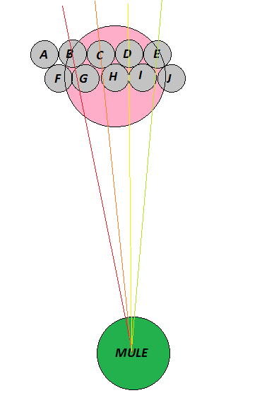

Jag körde med Mules igår mot infanteri i defensive lines, och Micke har ju kört conquest lite då och då, så jag tänkte passa på att förklara/förvarna hur critical devastation funkar mot tätt packade gubbar (sorry magnus, vi spelade lite fel igår, men resultatet hade varit liknande)
Antag att min mule skjuter på spearmen i shield wall (modell H) som bilden visar och jag crittar. Jag lägger ut min (rosa) AoE och ser att modellerna B-J blir träffade (men inte A). Det som händer då, enligt senaste infernal ruling är följande:
slå EN d6. Moldellerna i AoE blir kastade så långt DIRECTLY away från mule/conquest. man börjar med modellen längst bort, i detta fallet är det B.
B kastas längs den röda linjen, och kommer omedelbart att krocka med A eftersom de är B2B, och den röda linjen inte följer tangenten mellan baserna (det kan den i praktiken aldrig göra). B få en POW 8 hit med additional die eftersom den krockade med A, men man resolvar inte skadan förrän alla modeller flyttats. Dessutom så krockar B med alla andra modeller den är i B2B med (det räcker med "contact" och B rör sig inte och är per definition i "contact" med A, F, G och C)
Näst längst bot är E, som kastas längs den gröna linjen, och flyger bort. han får en POW 8 hit utan additional die, om han inte krockar med något annat bakom.
Sedan kommer C, som kastas och omedelbart krockar med B. C får en POW 8 med additional die, och B får en POW 8 eftersom han blev träffad.
Sedan kommer D att kastas. nu syns det lite dåligt, men den gula lingen går aningen åt vänster. alltså kommer D fastna på C, och D tar en POW 8 med additional die, och C får en POW 8.
Sedan följer F, G, H, I som alla krockar med modellerna ovanför sig. F krockar med A och B vilket ger ytterligare en POW 8 hit till A och B och en POW 8 med additional die till F. Med samma logik så kommer G att krocka med B & C med samma resultat.
J däremot kommer att kastas snett åt höger precis som E, men kommer inte att krocka med E (aningen annorlunda vinkel) och får därför en POW 8 hit.
Modell H blev directly hit och får därför en POW 15 hit med additional die iställetför den vanliga POW 8. Dessutom krockar han med C och D och dom får en POW 15 damage roll (se reglerna för crit dev).
Det blir alltså en hel djävla drös med damage rolls med och utan additional die till varje modell. Enklast är att först rolla alla som får på sig en hit med additional die, och se om dom dör. Det tar alltså tid att resolva detta mot saker som inte med automatik dör av en POW 8 med 3d6. Bara en heads up Smile
EDIT: nu skall allt vara korrekt.

Jag har för mig att jag läste någon infernal förut att modeller i AoE:n som kastas inte kan slängas in i varandra?

Inlägg  Jocke i tis dec 10, 2013 7:45 am
nja. det gäller bara modeller som faktiskt rör på sig. i samma ruling står det att om modellerna av någon anledning inte kan röra på sig (en koloss t.ex eller som i detta fallet) så krockar de som vanligt.
EDIT: jag dubbelkolade en sak, och jag hade missupfattat en grej. jag skall uppdatera min post. i princip så räknas "contact" bara om kan kastas mot modellen i fråga. man krockar alltså inte med modeller som man skulle ha flugit iväg ifrån.

Inlägg  Danne i tis dec 10, 2013 11:31 am
Jocke skrev:nja. det gäller bara modeller som faktiskt rör på sig. i samma ruling står det att om modellerna av någon anledning inte kan röra på sig (en koloss t.ex eller som i detta fallet) så krockar de som vanligt.
Känns som du rört till detta lite Jocke "models thrown in crit devastation cannot collide", Tror inte vi ska röra till det mera än så, det är the Infernal ruling på det... Alltså alla av de som kastas gör det simultant och kan därför inte krocka med andra som slängs samtidigt... Och om man inte krockar med dem som man skulle flugit iväg ifrån... Blir effekten i de flesta fall att alla du lägger under Templaten troligen aldrig kommer att träffa varandra även om några av dem till exempel en Koloss, så är chansen rätt stor att de andra under Templaten kastas iväg ifrån honom... så tillbaka till ruta ett "models thrown in crit devastation cannot collide"

Inlägg  Jocke i tis dec 10, 2013 11:34 am
nej danne, så är det inte. dom kan inte kollider OM DOM FAKTISKT RÖR SIG. om dom inte rör sig full distans kan dom fortfarande kollidera. massor med fina damage rolls som man går miste om annars Wink
Här är ruling:
Macallan skrev:Ruling changed (former ruling was my mistake and inherited from MkI's understanding):
Roll 1d6 once for everyone in the AOE. They all move that distance.
If they do somehow happen to collide anyway (like from one model being unable to be moved), then they collide normally.
Här är mer länkar:
http://privateerpressforums.com/showthread.php?180595-2-models-in-base-to-base-and-then-devestated&p=2332622&viewfull=1#post2332622
Antal inlägg : 2407

Inlägg  Danne i tis dec 10, 2013 11:39 am
Jocke skrev:nej danne, så är det inte. dom kan inte kollider OM DOM FAKTISKT RÖR SIG. om dom inte rör sig full distans kan dom fortfarande kollidera. massor med fina damage rolls som man går miste om annars Wink
Du griper efter halmstrån här Jocke... hur många springer runt med trupper som inte kan kastas?? Kolosser ja men de flesta trupper kan bli thrown... Alla under templaten kan inte kollidera med varandra, de kan såklart krocka med andra saker utanför templaten, men det har det aldrig varit något snack om.. Dock inte med varandra...
