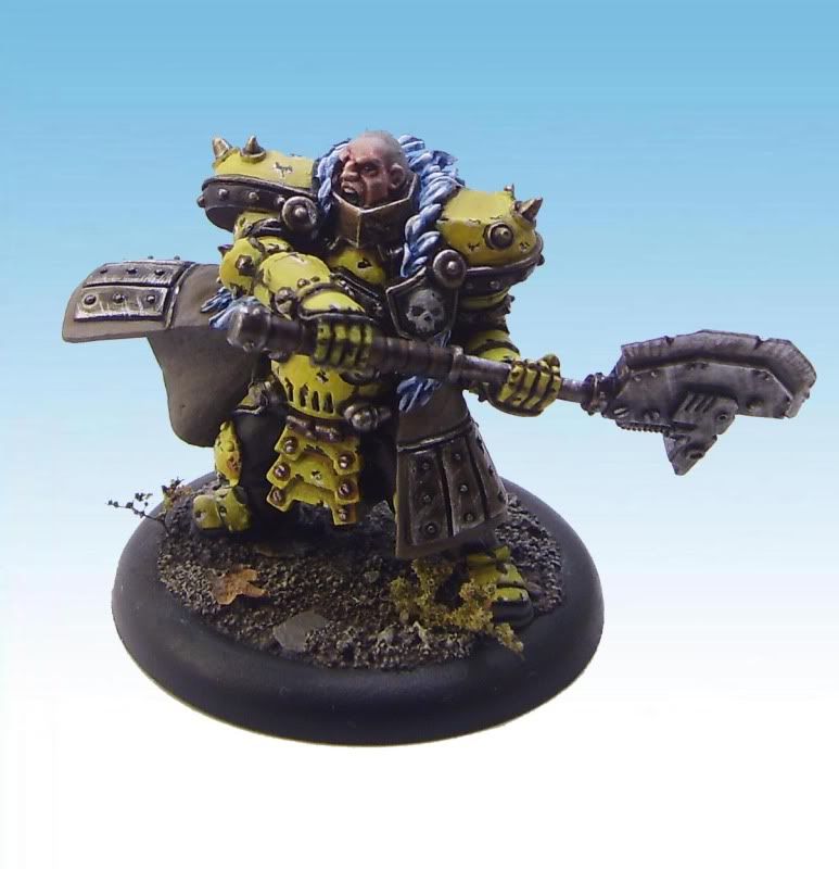

Jag kanske är galen, men jag är less på att måla sovietgrönt med rött så jag vill prova måla mina Khador gula istället som modellen ovan. Vilka vallejofärger skulle ni rekommendera? Sen skulle jag vilja investera i en airbrush. Vad skulle ni rekommendera där? Very Happy

den gula är det trixiga. det är SUPERviktigt att man har en vit bakgrund till att börja med, eftersom gul täcker så dåligt. sedan är det svårt att highlighta gult. det är ofta enklare att måla den ljus och sedan skugga den manuellt. jag vet inte vilka vallejofärger som passar, men börja med en citrongul. sedan blir det nog ingen easymode med washes. om du washar över den gula så kommer den förlora sin lyster. snarare bör du manuellt skugga med en svart eller mörkbrun ink i sprickorna.

Hehe. Tanken var att måla om allt. Jag provmålade en extra sorscha jag hade i gult tema, men stötte redan på problem med färgval. Hittade inga bra färger som samspelade bra med gult. Samt att guld/brons är ju en färg jag tycker om att använda på alla mina gubbar, passar jättebra med alla mina nuvarande khador som har rött och beige/grönt. Men med gult blir det ett fiasko.
Känner redan att jag borde skippa hela idén och så blir nog fallet. Som du säger Jocke så känns det som att det krävs ganska mycket skill och tid för att få det bra. Något som jag inte har. Däremot vill jag nog ändå ha en airbrush. Very Happy

Jag har målat mina Skaven gula. Men det är "skitigt gula" vilket passar dem bra. då funkar wash hyfsat. Ska man få till en mer lysande gul är det mycket svårare. Jag målar allt mitt från svart. men på det gula målar jag det svarta först vitt och sen bygger vidare.... På mina Skaven funkar det fint med gult och brunt (päls och läder). jag kan försöka komma ihåg att ta med någon på måndag så får du se.

Du bör nog grunda vitt och det är mycket jobbigare att få till gubbar från vitt (dock blir det avsevärt mycket snyggare, eftersom vitt gör att alla färger blir piggare och lyser upp mera)... Svart bas är dock mycket mera förlåtande..
Om du nu vill måla om dem så skulle jag använda Vallejo silver grey först på rustningsdelarna, den täcker förvånansvärt bra.. sedan skulle jag måla en gång till med en brungul färg och sedan använda en vanlig gul och måla tunt på alla Highligts ytor och slutligen använda mig utav GWs Glaze Lamenters Yellow, jag använder den på brunt när jag målar guld, funkar förvånansvärt bra..
Som finishing hade jag nog testat GWs nya edge färger Dorn Yellow och bara köra på de allra yttersta kanterna...
